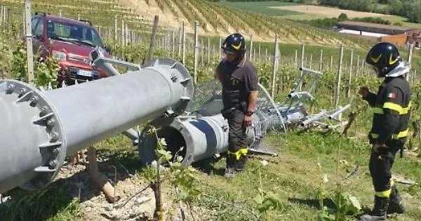

Purtroppo è tutto vero, non sono riuscito a capire se è crollo dovuto a cedimento strutturale o dolo ( io sospetto più la seconda ma potrei sbagliarmi)
Bts autorizzata a maggio 2020 e istallata venerdì scorso ovviamente ancora spenta in una zona servita malissimo da tutti i gestori.
In questo caso sono assicurati per i danni? Chissà quando ora tornerà in piedi e attiva .. 🥲

Veramente strano, direi quasi impossibile, a meno di non svitare i tirafondi, ma occorrono attrezzature

Giusto per ipotesi, potrebbe anche essere un problema nel plinto

Quindi non è possibile che qualcuno con qualche mezzo l’abbia abbattuto? Qui oggi c’era forte vento

Storia che ha davvero dell'incredibile. Chissà cos'è successo, purtroppo però penso che rallenteranno molto i lavori, specie se ora l'area verrà sequestrata.

Questa è la foto che mi hanno girato oggi del crollo…

Capito' pure a noi nel 1989/1990 , ed era un traliccio classico , terreno collinare dove avevano sopravvalutato la tenuta e quindi con le fondazioni erano scesi poco , montate le antenne dopo un paio di mesi dovemmo tornare per reinstallare il tutto causa cedimento della base , praticamente 2 plinti su 4 avevano ceduto causa terreno instabile e mi dissero piu' che un'antenna a un certo punto assomigliava alla torre di Pisa in versione traliccio , quindi intervennero smontando il tutto e andando di trivella per ancorare i plinti al terreno .......... Qui sembra la stessa situazione hanno sopravvalutato la tenuta del terreno o per la fretta non lo hanno neanche analizzato e dopo un po' hanno fatto il varo del traliccio.

Si il terreno è in collina , ma è stata in piedi solo 3 giorni.. mi sembrano veramente pochi per problemi strutturali… poi non so meglio così che doloso sicuramente ma 3 giorni sono davvero niente…

Mai vista una cosa del genere, mi pare veramente strano che un palo possa cadere in pochi giorni senza nemmeno averci installato nulla.
O hanno dato per scontato qualcosa durante la progettazione o qualcuno ha fatto cose perché è un testa di c..., perdonate il francesismo, spero sia la prima perché la seconda ipotesi sarebbe veramente grave, soprattutto se la zona è mal servita dalla rete cellulare e un gestore si impegna a colmare questo gap, ora chissà quanto tempo ci vorrà per vedere l'impianto attivo e funzionante.

Per quello che io ho detto che potrebbe essere anche doloso, qui qualche malcontento c’è purtroppo (branco di ignoranti però il telefono lo usano eccome)è ancora di più nel comune vicino dove con una raccolta firme hanno fatto il dinego all’autorizzazione dell’impianto che dovrebbe essere istallato nel loro comune già autorizzato, ovviamente Windtre ha fatto ricorso e a settembre vincerà l’udienza sicuramente….

Mah, ripeto, o è completamente sbagliata la verifica del plinto di fondazione al ribaltamento, poco plausibile anche in considerazione del fatto che il palo è completamente scarico, oppure non era ancora stato serrato il fissaggio. Per quanto riguarda eventuali sabotaggi, avrebbero dovuto essere del mestiere e ben attrezzati
